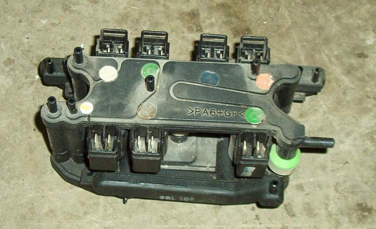

Первое что мне приходит в голову система управления турбо-наддувом - смотрим под алюминиевый впускной коллектор и если видим вот это
черная коробочка, то двигатель 265 -280 сил
http://www.rx7club.com/attachments/3rd-gen...-nest-nest1-jpg
если видим просто сборище трубочек и соленоидов, то первое поколение
http://metal-matrix.com/rotormafia/96kover...6_rats-nest.jpg

Как распознать движки:
