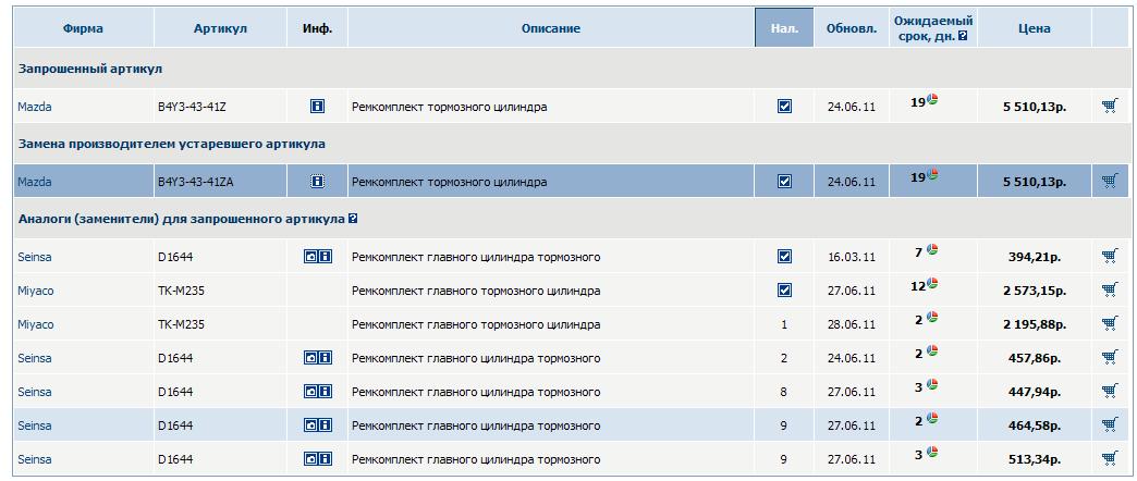

Цитата(John @ 28.6.2011, 8:38) *
S5 это после 89 года? вот табличка для машин после 89 года
вот это более подходящее,а вот ссылка на сайте http://www.seinsa.es/en/productos/productos3.asp?Equ=d1644
сообщение 28.6.2011, 8:38
неабразованый калхозник
Сообщений: 1834
Из: Мытищи, Московская область, Россия.
Пользователь №: 4

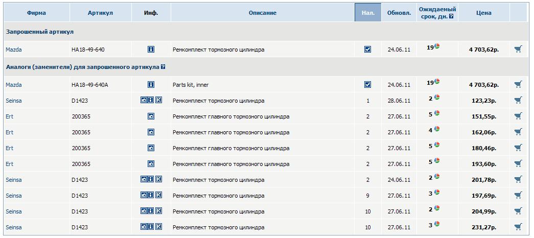

улучшенного ничего не знаю, если срочно надо попробуй купить аналоги ремкомплекта

Вчера удолял АВS,ставил так называемый кит купленый на маздатриксе(тёк не подетьски)и увидел что главный тормозной тоже течет,разобрал его и смотрю что такой ремкомплект найти будет трудно(ВСЕ равно буду заказывать новый и оригинальный но пока прийдет надо машину перегнать с места на место)!Кто сталкивался?что делал?может есть какая то альтернатива?может есть что-то улучшенное?
