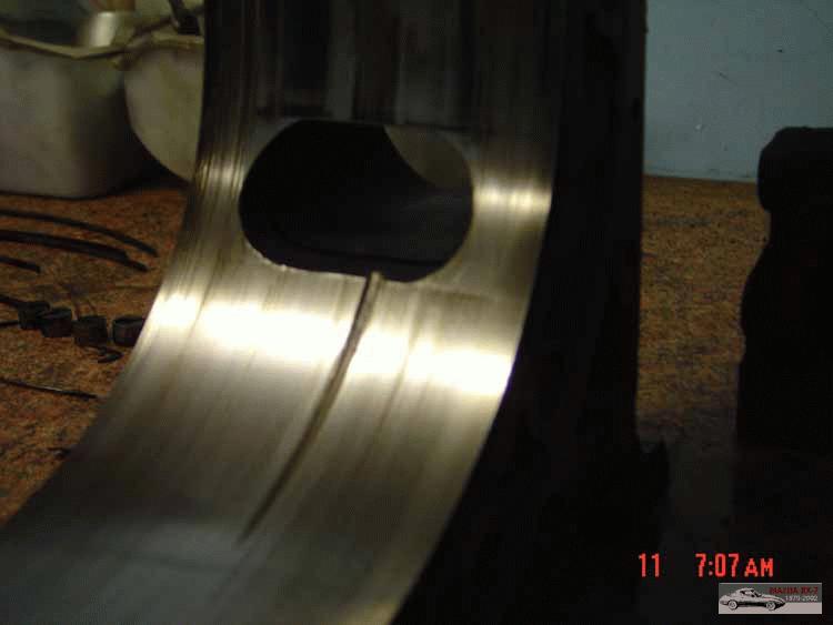

Не подружился мой мотор с бустом 1.5 кг и +100 лошадей нитроса blink.gif .Сказал да пошел ты и сдетонировал на одну секцию,сцуко sad.gif
Вот так выглядит статор

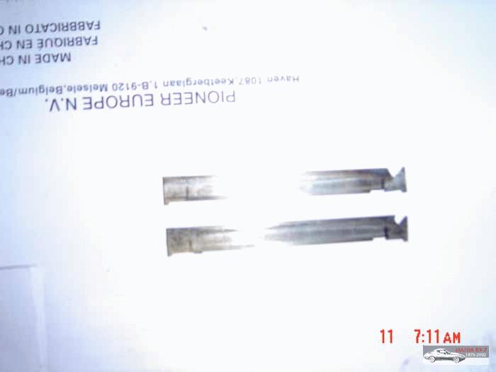

С апексов оторвало по куску
Ротор почти не пострадал, но на всякий случай хочу его поменять то-же.
Что любопытно сдетонировало и оторвало апексы практически мгновенно.Честно говоря я к этому не был готов.Установлена куча всяких прибамбасов что-бы прочухать детонацию -альфа метр на широкой лябмде(причем два цифровой и аналоговый), показания датчика детонации выводятся на дисплей, а фигли толку-ехало вроде нормально , а потом практически многовенно сдетонировало так , что и без приборов слышно стало и сразу-же финита статору. Надо было сильно сдвигать топливную карту на обогащение и отуда плясать, тьфу , мля, опыт-сын ошибок трудных.
Классика жанра, так выглядел и мой

там дело может быть не только в лямбде, а еще в pre-ignition на высоких бустах. ротор вообще очень чувствителен к зажиганию: раннее - плохо, позднее - еще хуже
все они почти так умирают..

По лопаткам - знакомая картинка, думаю будет повторятся.

а это не детонация скорее всего а преигнишен.
топиливо можно добавлять пока не надоест.
Лопатки ломаются СРАЗУ и БЫСТРО - предпосылок к этому нет!
